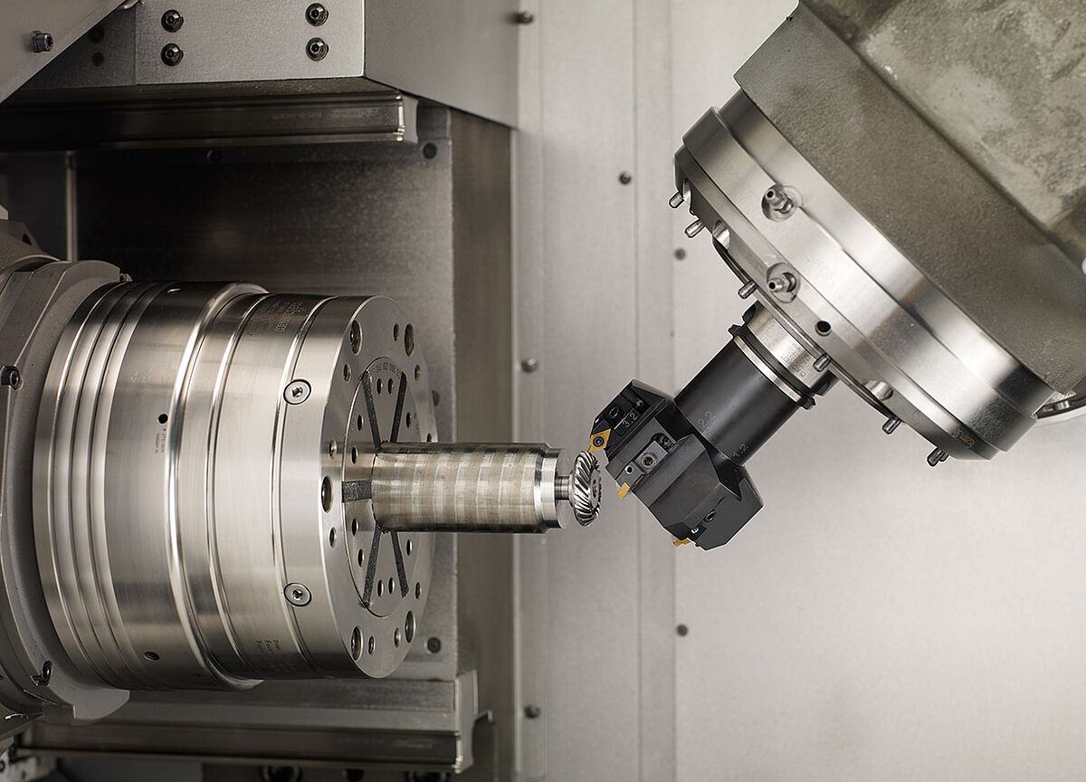

让您的INDEX G220, INDEX R200或INDEX R300车铣中心变身为齿轮加工机床。有了这项技术,您就能在一次装夹的情况下完成棒料加工成螺旋锥齿轮的全部加工(前端加工和后侧加工)。著名的R系列平台将两台五轴机床组合在一起,由于它有着出色的静态、动态和热态属性,从而为锥齿轮加工奠定了理想的基础。一个特殊的控制循环是我们工艺程序包的组成部分。您将通过该循环为齿轮加工输入相关的机床数据和校正数据。
在刀具方面将使用特制的INDEX刀头连同硬质合金可转位刀片。对于那些迄今为止需要采用一台特制齿加工机床进行的加工,现在都可采用一台灵活的车铣中心在无人操作情况下采用棒料完成锥齿轮的加工。
