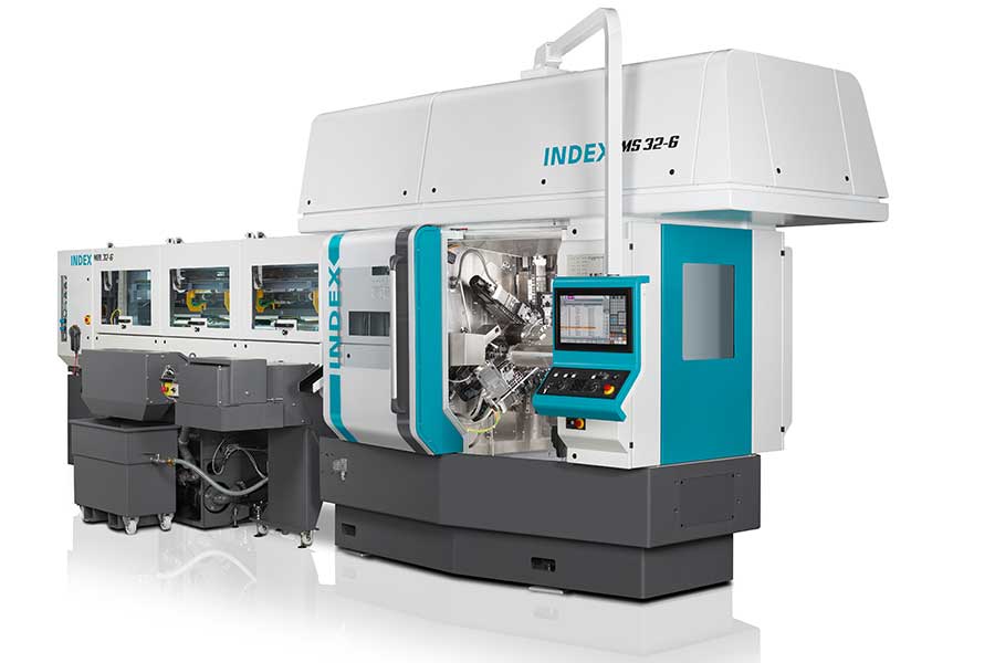

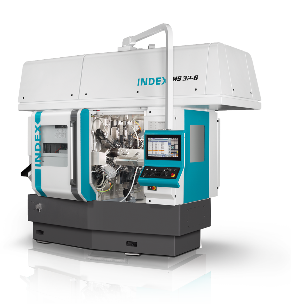

Tour multibroches
  • 32 mm diamètre de barres
  • 8.000 min-1 vitesse de rotation max.
  • 19 kW puissance max.
  • 40 Nm couple max.
Tour multibroches CNC pour une productivité élevée et des temps de cycle et d’équipement courts
Un développement pour l'application des technologies de production les plus modernes
Atouts de la machine
Vos avantages
  • Chariot ultradynamique avec guidage à glissières (axe X)
  • Axe Z anti-usure grâce aux fourreaux à paliers hydrostatiques
  • Chariot droit et de perçage pour des performances d'enlèvement de copeaux maximales et des temps d'usinage minimaux
  • Machine ouverte à l'avant pour l'usinage de barres
  • Usinage de pièces de mandrin avec chargement et déchargement par robot

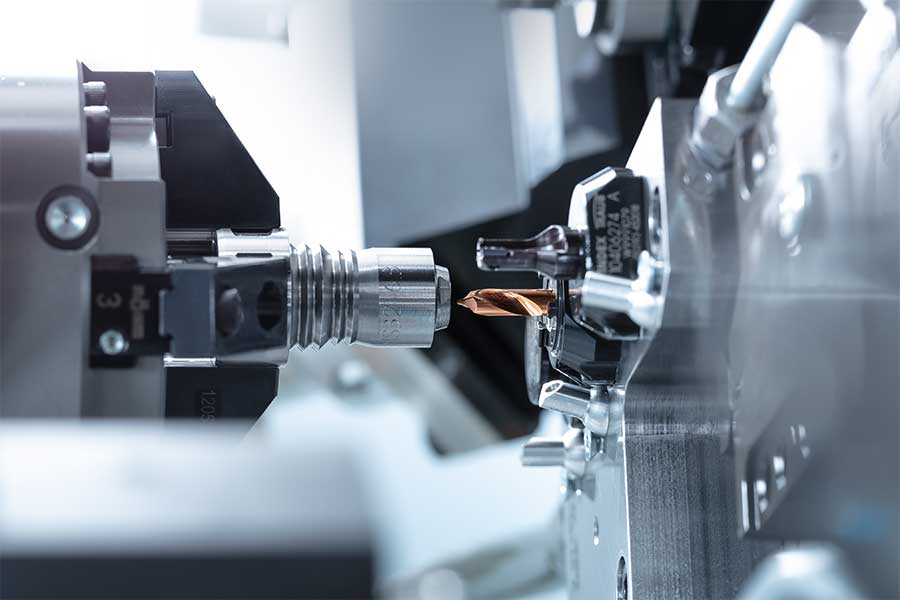

  • Réglage rapide des outils grâce au système de serrage rapide INDEX avec denture W
  • Jusqu’à 6 outils pour l'usinage de la face arrière pour chaque broche synchrone pivotante

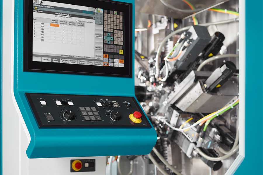

  • Déjà compris : Le système de commande iXpanel – i4.0 ready avec écran tactile 18,5" et commande Siemens S840D sl
Focalisation sur le INDEX MS32-6

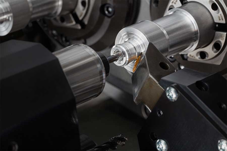

  • Usinage transversal avec outils entraînés
  • Axe C et polygonage pour des possibilités d'usinage étendues

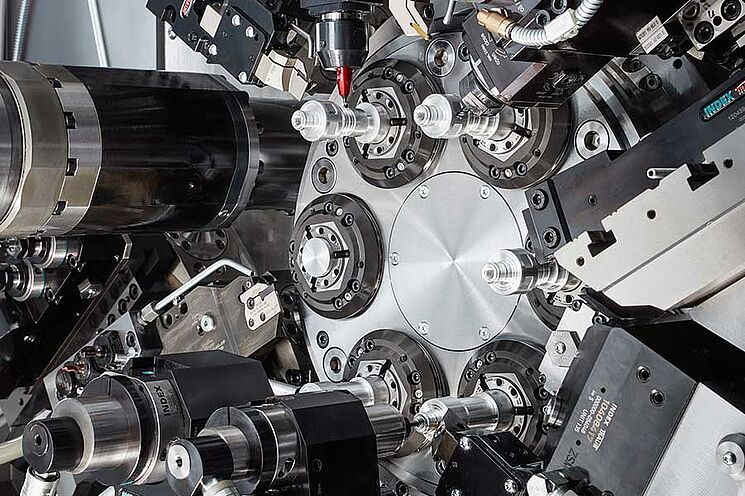

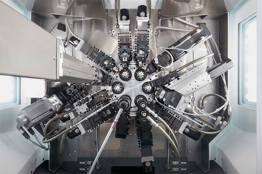

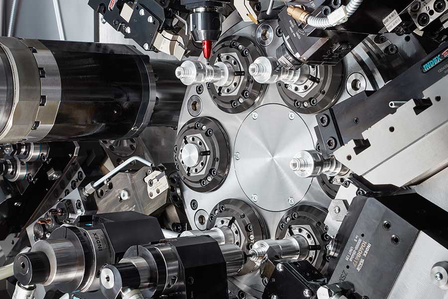

La pièce maîtresse : le tambour porte-broche
Notre signe distinctif : le tambour porte-broche
Grâce à l'utilisation d'un engrènement de la marque Hirth, le tambour porte-broche compact permet une précision maximale, quelle que soit la positon.
Le cœur est composé de six motobroches refroidies par air intégrées dans le tambour porte-broche. La régulation continue de la vitesse, la force d'accélération élevée, la structure compacte, les faibles besoins en maintenance et la technique synchrone moderne – ce sont ces critères qui vous permettront de reconnaitre un tour automatique multibroche CNC INDEX.
Des vitesses de rotation indépendantes
Pendant l'usinage, la vitesse de rotation optimale pour chaque position de broche et chaque arête de coupe d'outil peut être programmée et variée même pendant les interventions des outils.
Le résultat : un décollage optimal des copeaux, une qualité de surface maximale, des temps d'usinage de pièce courts et des durée de vie d'outils prolongées. Cela vous permet d'usiner aussi les matériaux à haute limite élastique, qui n'étaient jusqu'à présent pas adaptés aux machines multibroches. Les modifications de la vitesse de rotation sont possibles en cours de commutation de tambour. De ce fait, aucun temps improductif supplémentaire n'est nécessaire.
