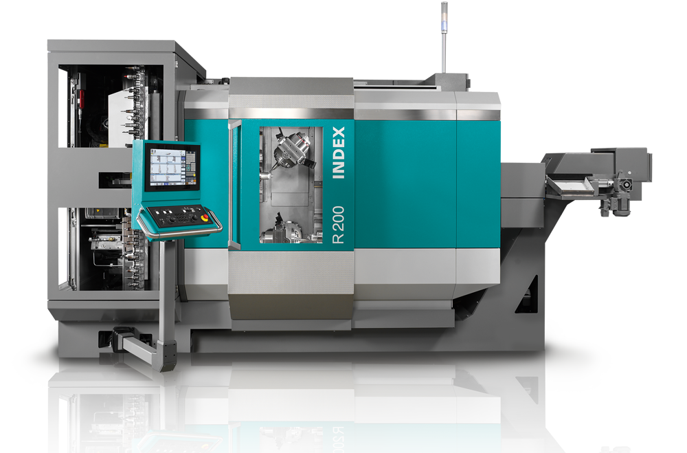

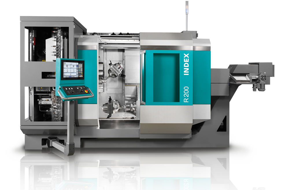

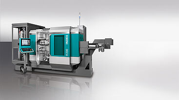

Dreh-Fräszentrum R200 - einfach überzeugend

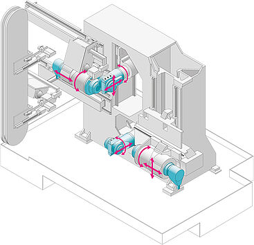

Steigerung der Produktivität durch zwei unabhängige Teilsysteme mit voller 5-Achs Fähigkeit
Maschinenhighlights
  • 5-Achsbearbeitung an Werkstückvorder- und Rückseite ermöglicht eine extrem große Teilevielfalt
  • Insgesamt 12 feststehende Drehwerkzeuge für besonders hohe Steifigkeit und Zerspanungsleistung
  • Hohes Zerspanungsvolumen durch leistungsstarke Motorfrässpindeln mit 18.000 1/min
  • Beste Dämpfungs- und Führungseigenschaften der Frässpindeln hat eine bessere Werkstückqualität und verlängerte Werkzeugstandzeiten zur Folge
  • Überragende Dynamik durch hohe Eilgänge und Beschleunigungswerte

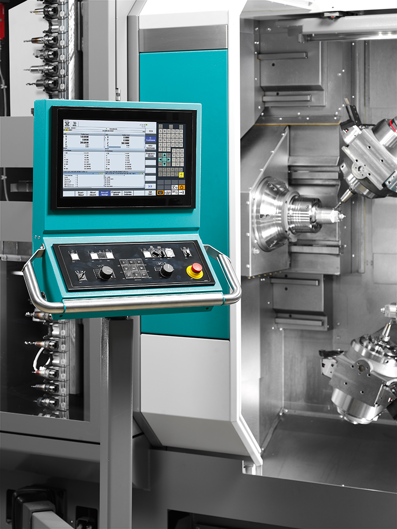

  • Bereits inklusive: Das Bediensystem iXpanel - iX4.0 mit 18,5" Touch-Screen auf Basis Siemens S840D sl

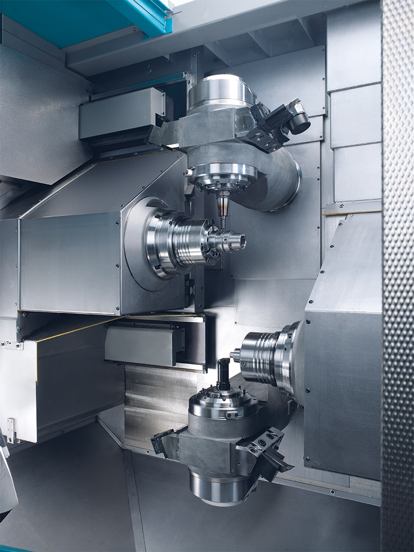

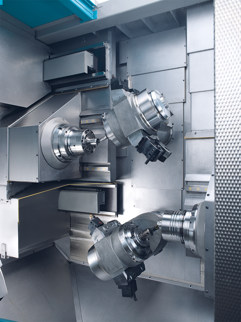

R200 im Fokus

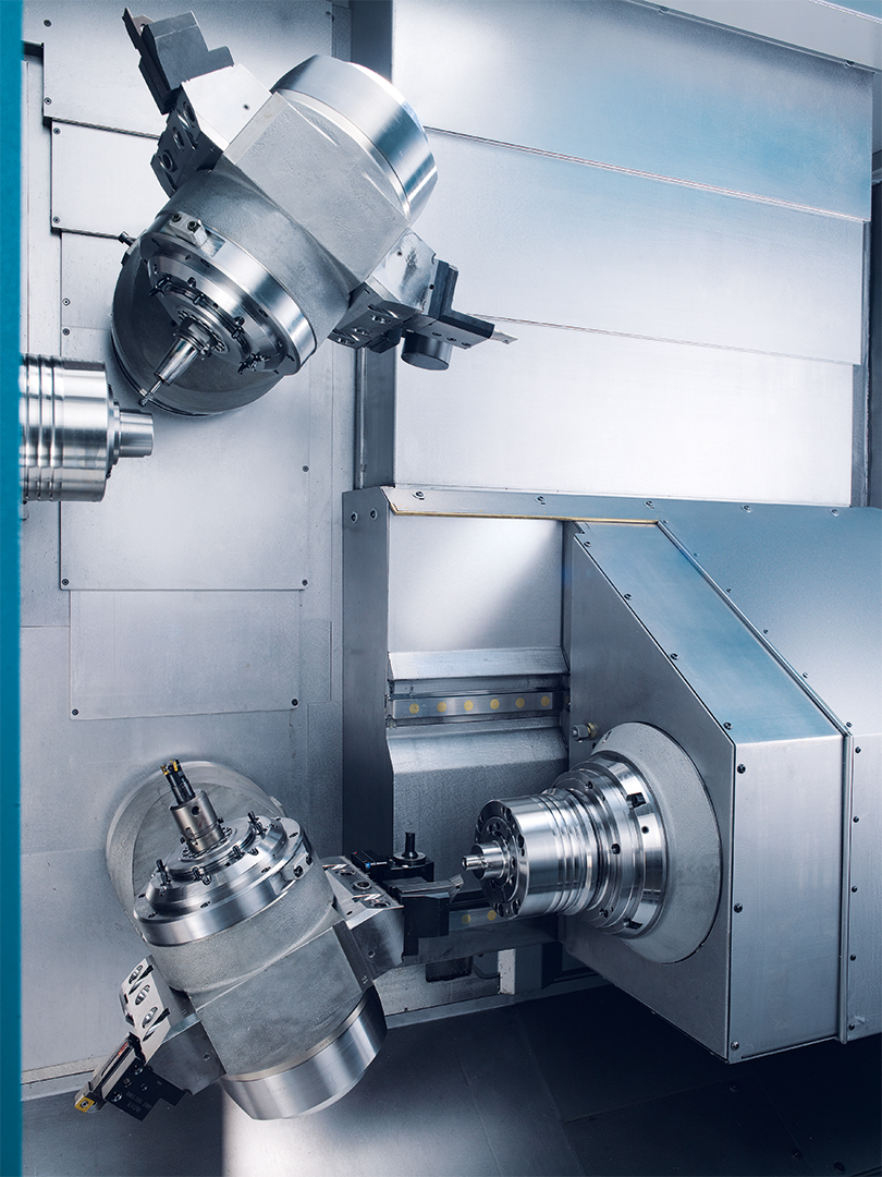

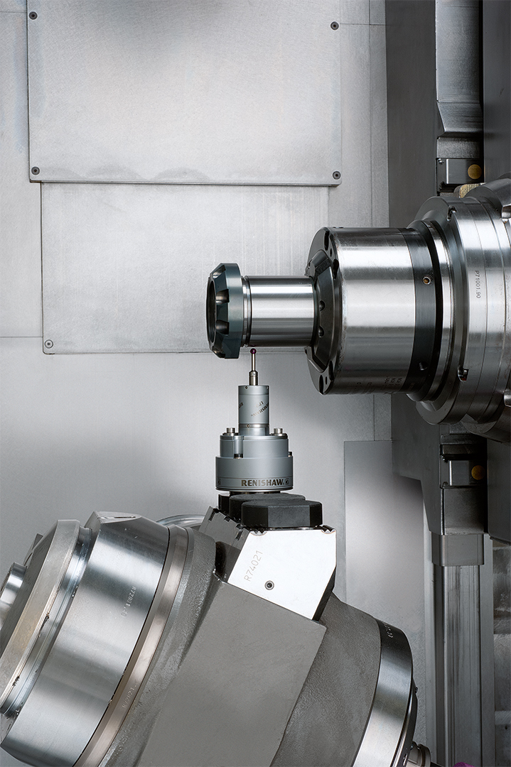

Blick in den Arbeitsraum
Akzeptieren
Akzeptieren

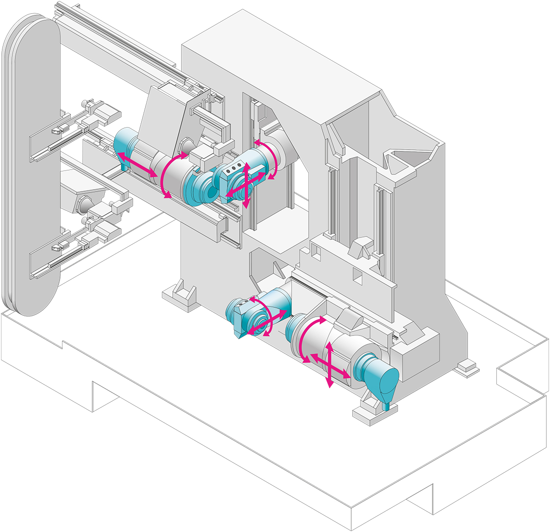

Die einzigartige Konstruktion der R200 kombiniert eine außergewöhnliche Steifigkeit der bewegten Bauteile mit einer beeindruckenden Dynamik mit Eilgängen von bis zu 45 m/min.
Gleichzeitig sorgt der Aufbau mit senkrechtem Maschinenbett für einen optimalen Spänefall, sodass Sie sich keine Sorgen um die Prozesssicherheit der Maschine machen müssen.
