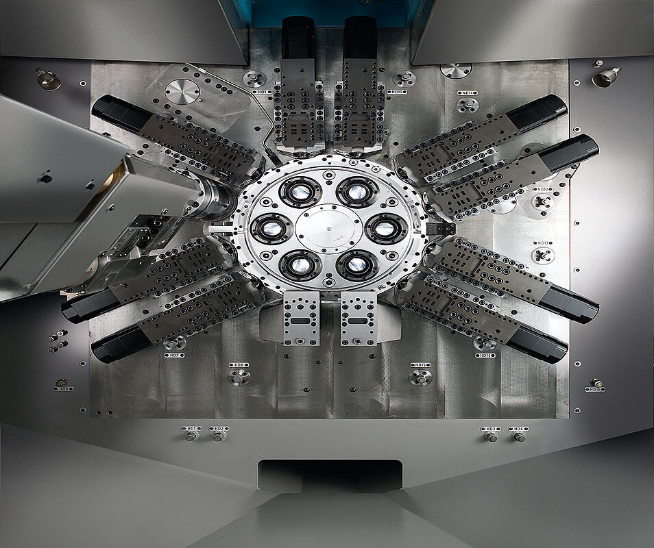

  • Hochdynamische Schlitten mit Gleitführung (X-Achse)

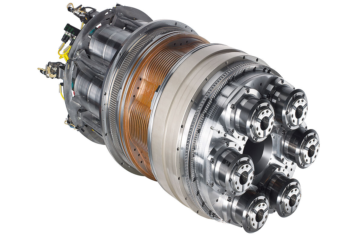

  • Verschleißfreie Z-Achse durch hydrodynamisch gelagerte Pinolen
  • Frontoffene Maschine zur Stangenbearbeitung
  • Futterteilebearbeitung mit Be- und Entladung durch Roboter oder Linearhandling
  • Schwenkarm wird in der Bearbeitungsposition mit dreiteiliger Hirth-Verzahnung verriegelt und sorgt somit für höchste Steifigkeit
  • Maximal 6 Werkzeuge zur Rückseitenbearbeitung pro Schwenk-Synchronspindel

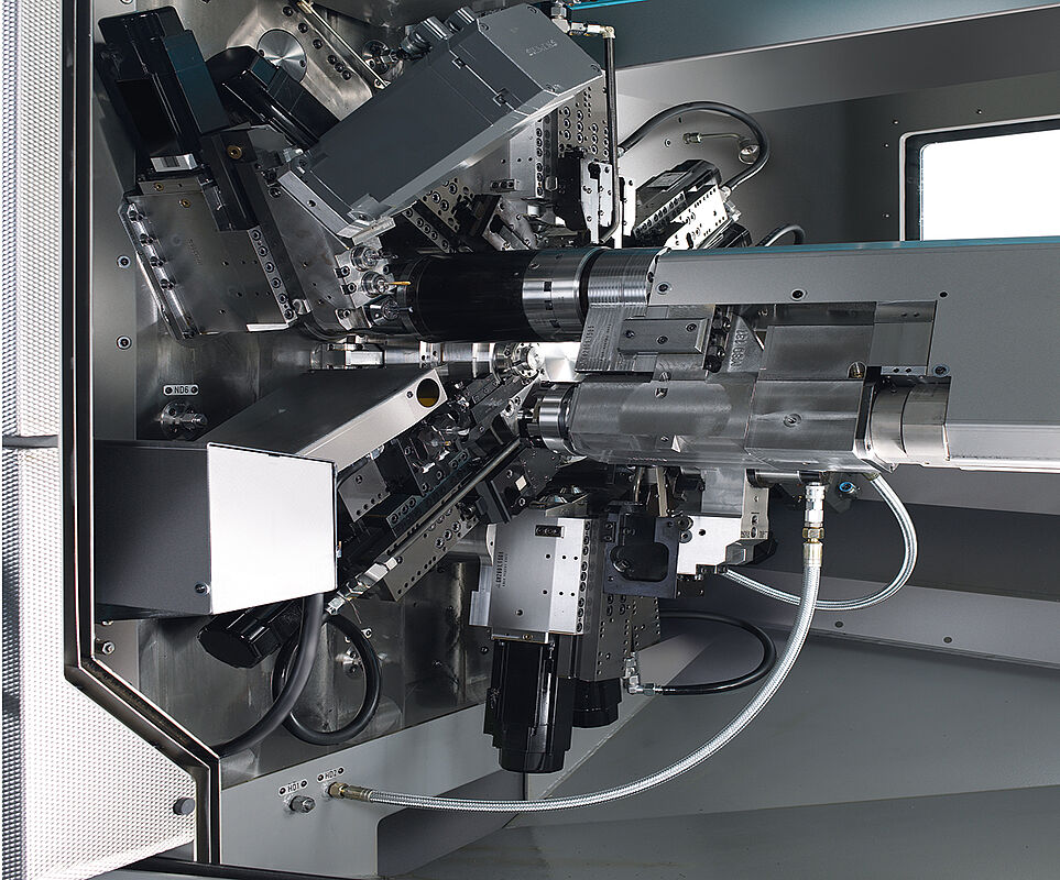

  • Bis zu 6 Werkzeuge, davon 2 angetrieben
  • Schnelle Schwenkbewegung und hydraulische Verriegelung der Schwenk-Synchronspindel mittels Hirth-Verzahnung
  • Günstiger Spänefall durch Bearbeitung außerhalb des Hauptarbeitsraumes
  • Vielfältige Möglichkeiten mittels angetriebener Werkzeuge in Verbindung mit C- und X-Achsen sowie elektronischer Welle

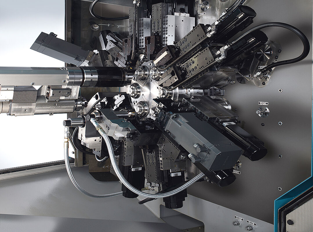

Der Doppeldreispindler
Zusätzliche Stückzeitreduzierung durch die gleichzeitige Fertigung von 2 Werkstücken
10 Werkzeugträger mit 1 oder 2 Achsen (optional auch Y-Achse)
2 Schwenk-Synchronspindeln
2 Hinterbohrschlitten (Option) mit je 3 Werkzeugen, davon bis zu 2 angetrieben
Mit der gleichen Ausbaustufe als Sechs-Spindler mit simultaner Rückseitenbearbeitung in zwei Spindellagen
Frontseitige Bearbeitung an 4 Hauptspindeln
Gleichzeitige abstichseitige Bearbeitung an 2 Schwenk-Synchronspindeln
