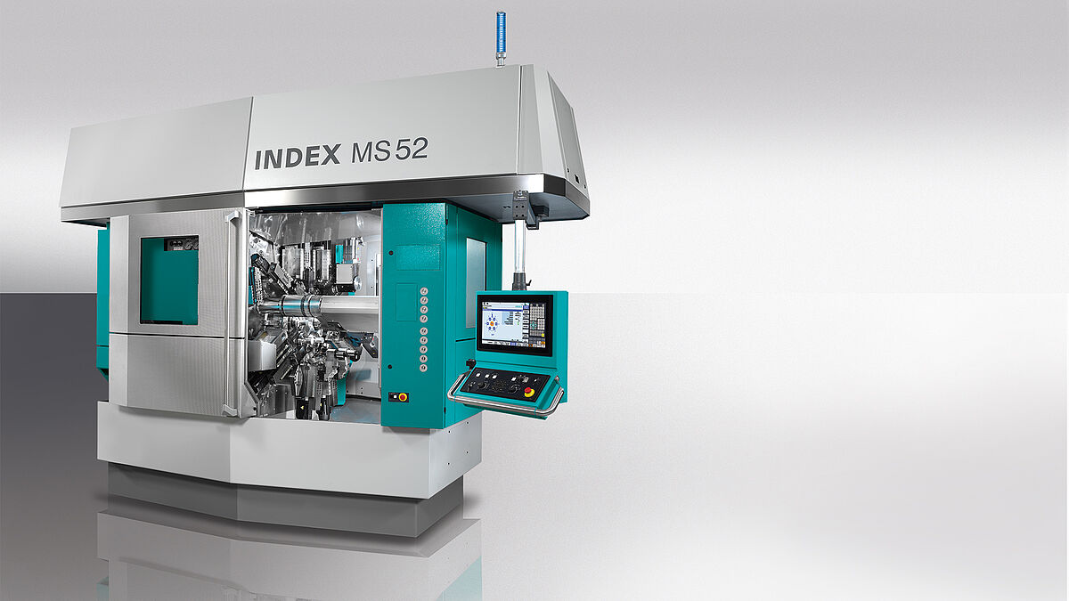

INDEX MS52-6
Mehrspindeldrehautomat
  • 52 mm Spindeldurchlass
  • 5.000 min-1 Drehzahl max.
  • 30 kW Leistung max.
  • 130 Nm Drehmoment max.
Mehrspindler mit innovativer Rückseitenbearbeitung
Eine Entwicklung für modernste Fertigungstechnologien
Maschinenhighlights
  • Hochdynamische Schlitten mit Gleitführung (X-Achse)
  • Verschleißfreie Z-Achse durch hydrostatisch gelagerte Pinolen
  • Futterteilebearbeitung mit Be- und Entladung durch Roboter oder Linearhandling

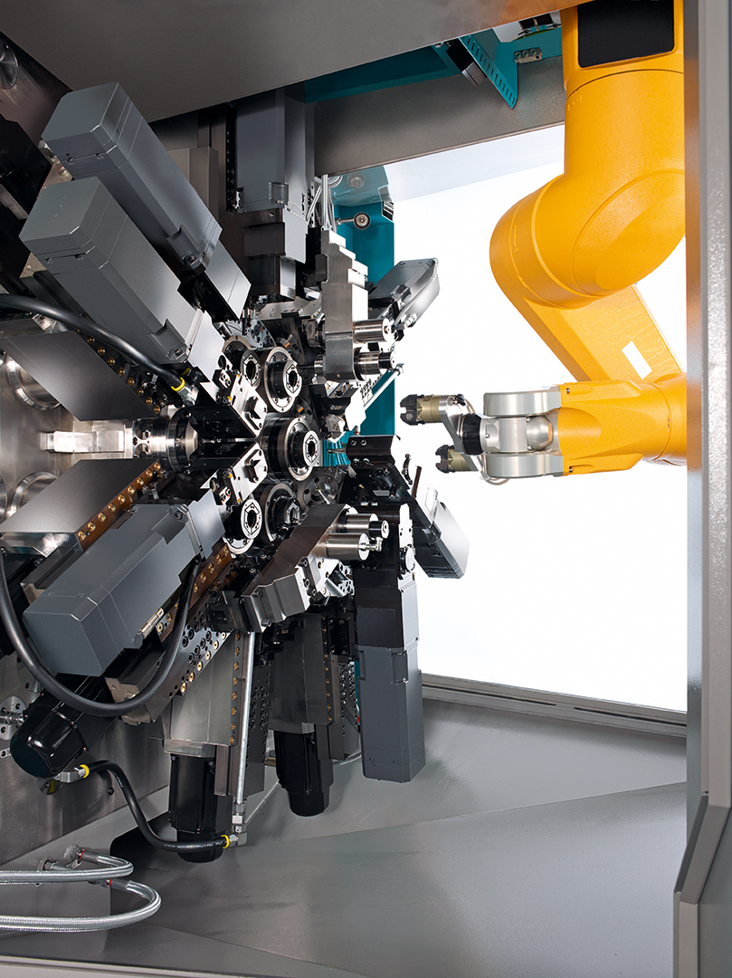

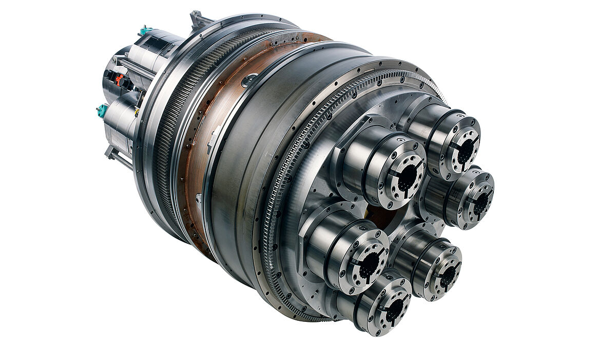

  • Äußerst schnelle Schwenk-Synchronspindeln mit C-Achse
  • Schwenkarm wird in der Bearbeitungsposition mit dreiteiliger Hirth-Verzahnung verriegelt und sorgt somit für höchste Steifigkeit
  • Maximal 6 Werkzeuge zur Rückseitenbearbeitung pro Schwenk-Synchronspindel
  • Bereits inklusive: Das Bediensystem iXpanel - i4.0 ready mit 18,5" Touch-Screen und Siemens S840D sl

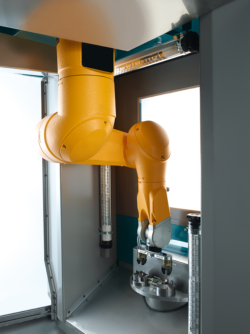

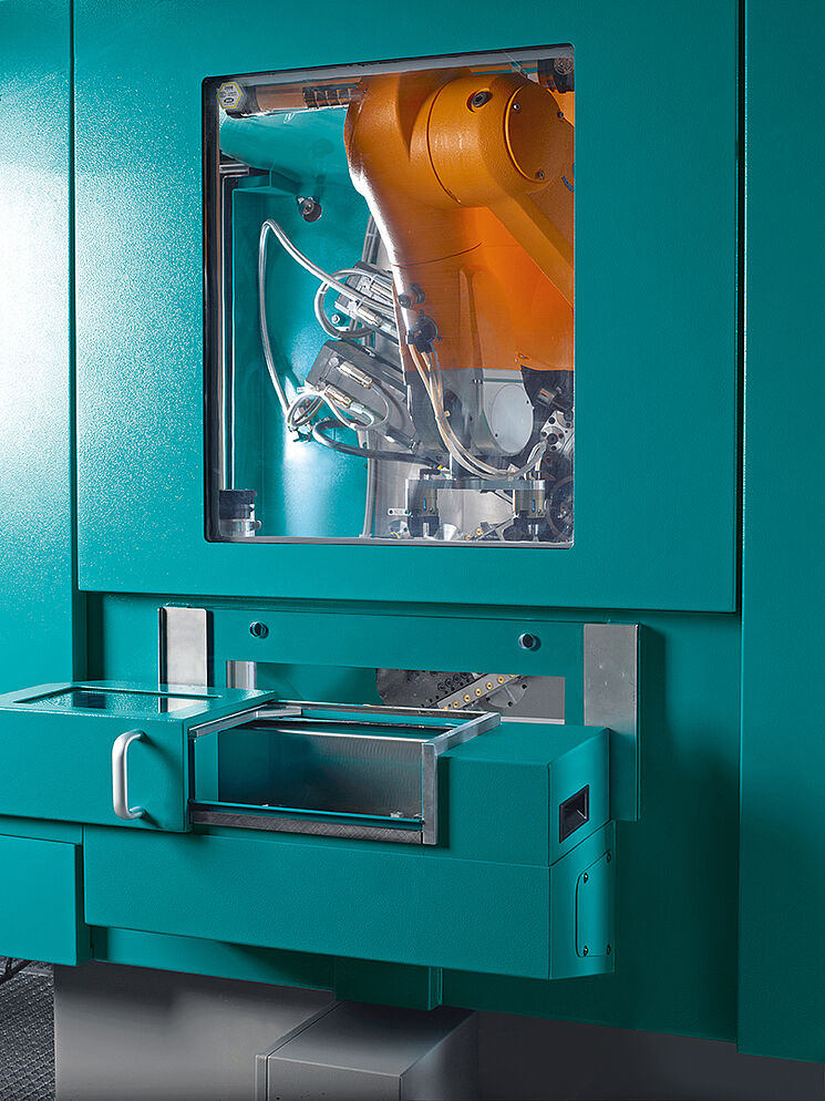

Produktivitätsfaktor Roboter

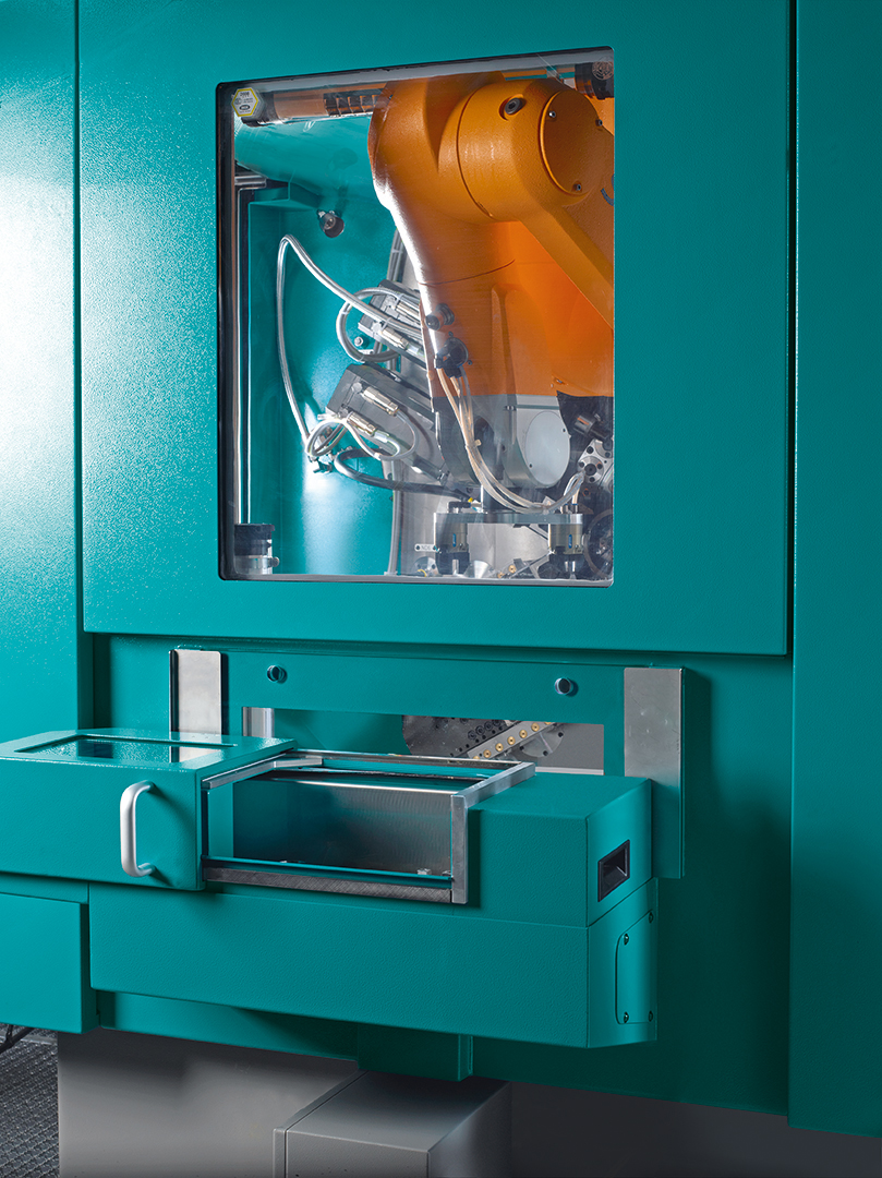

Automatisiertes Werkstückhandling mit Roboter sorgt für optimale Fertigung
  • Flexible, lageorientierte Be- und Entladung in allen 6 Spindellagen durch im Arbeitsraum integrierten Roboter mit Doppelgreifer
  • Beschädigungsfreie Zu- und Abführung auch für empfindliche Teile
  • Kurze Be- und Entladezeiten auch in Verbindung mit 2-fach oder 4-fach Greifer für Doppel-Dreispindlige Fertigung
  • Bestens geeignet für Pick-and-Place zur Anbindung an Transportbänder oder Palettiersysteme
  • Bearbeitung von vorgeformte Teile, Schmiede- oder Fließpressteile bis ca. 125 mm

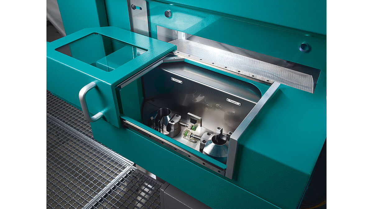

Der Schwenkteller: Übergabe zur peripheren Handlings-Schnittstelle
  • Standardisierte Schnittstelle (sowohl mechanisch als auch elektrisch)
  • Geschlossenes System, daher kaum Ölaustrag

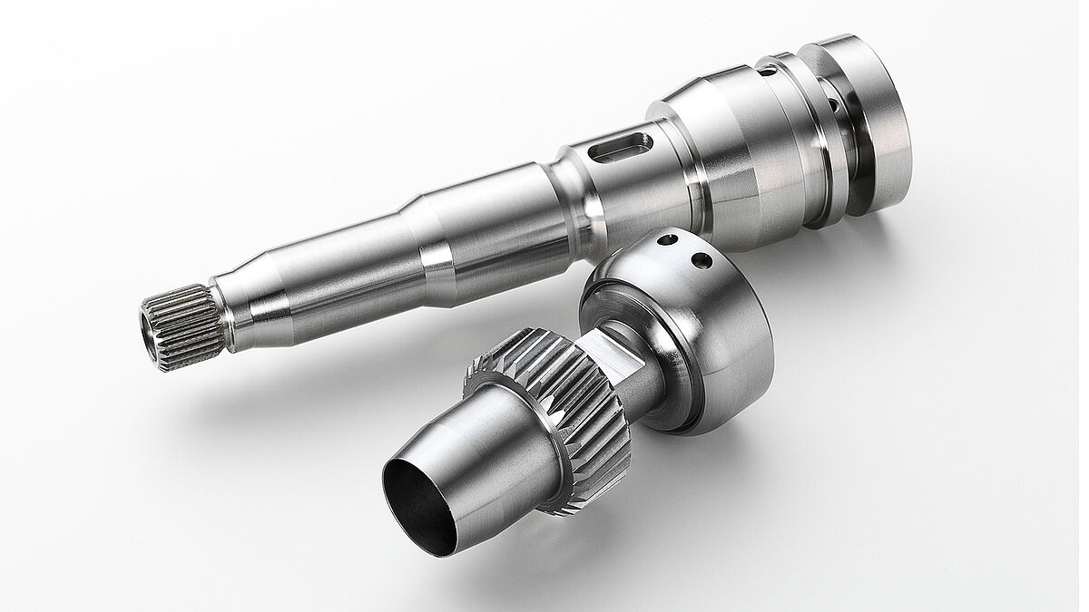

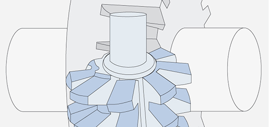

Verzahnungsfräsen, Abwälzfräsen
  • Elektronisch präzise gekoppelt
  • Stabilste Voraussetzungen
  • Lagerichtige Verzahnung zu anderen Flächen oder Formelementen
  • Beliebiger Winkelversatz programmierbar
  • Höhere Werkzeugstandzeiten durch Shiften mit Y-Achse

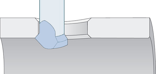

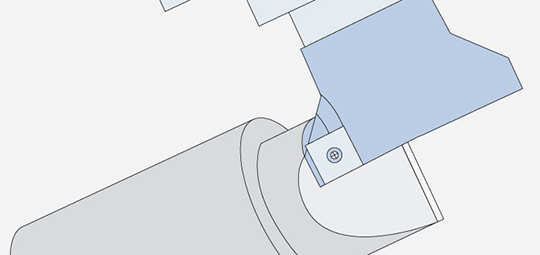

Elliptisches Entgraten
Gleichförmiges Entgraten (gleichmäßiger Spanabtrag) von Querbohrungen durch Interpolation der C-Achse, X-Achse und Z-Achse mit angetriebenem Werkzeug.
