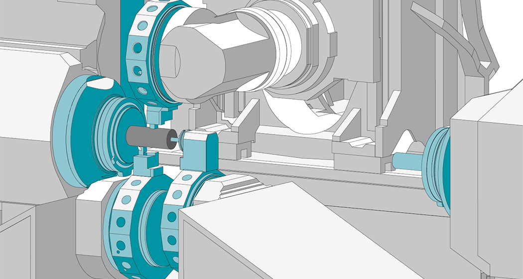

Vielfältige Bearbeitungsmöglichkeiten
Unvergleichlich große Freiheitsgrade im Arbeitsraum
Bearbeiten von Werkstücken mit bis zu 4 Werkzeugen zeitgleich
Simultane Innenbearbeitung an der Haupt- und Gegenspindel
Bearbeiten von langen Werkstücken ohne Absetzen - Revolver 2 / 3 in Parkposition
Zeitgleiches Bearbeiten mit 3 Werkzeugen an der Haupt- oder Gegenspindel

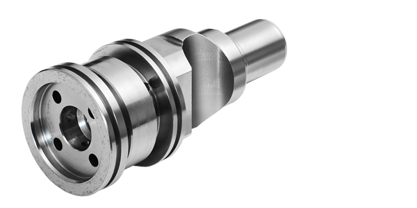

Wirtschaftliche Komplettbearbeitung von Werkstücken
Endstück
Werkstoff:  44SMn28
Durchmesser:  39 mm
Länge:  92 mm
produziertes Endstück auf der INDEX-G200
Eingangswelle
Werkstoff: 100Cr6
Durchmesser: 26 mm
Länge: 160 mm
produzierte Eingangswelle auf der INDEX-G200
Schaltwelle
Werkstoff: 16MnCr5
Durchmesser: 60 mm
Länge: 170 mm
produzierte Schaltwelle auf der INDEX-G200
