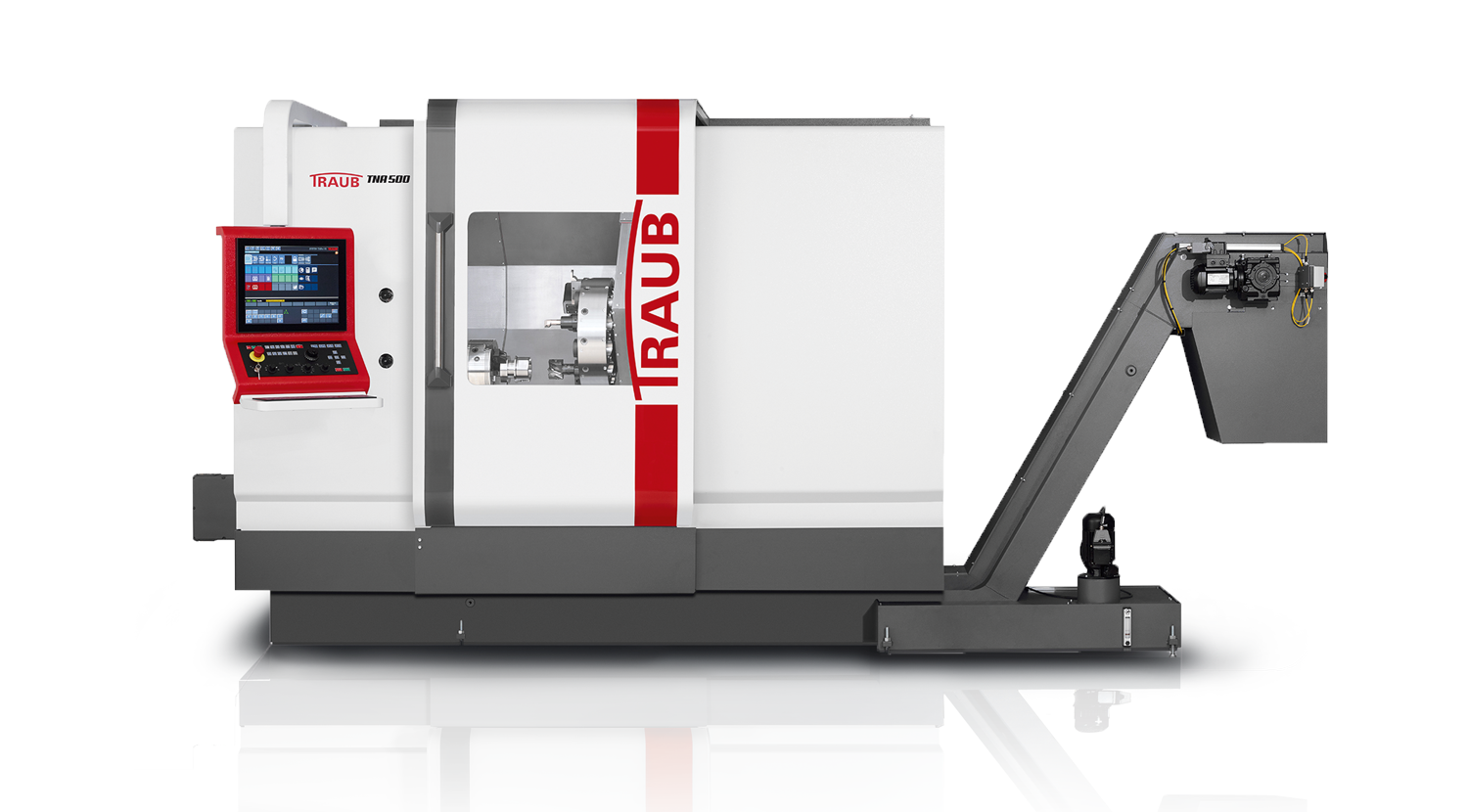

TRAUB TNA500
Universaldrehmaschine
  • 102 mm Spindeldurchlass
  • 400 mm Spannfutterdurchmesser
  • 750 mm Drehlänge
CNC-Universaldrehmaschine TNA500 - Die Preiswerte.
Für härtesten Produktionseinsatz die richtige Maschine.
Maschinenhighlights
  • Steifes Mineralgußbett in 45°- Block-Bauweise für hohe Genauigkeiten
  • Arbeitsspindel A11 mit Riemenantrieb für hohe Drehmomente
  • Spindeldurchlass Ø 102 mm, Spannfutter bis Ø 400 mm
  • Großzügig ausgelegte Bettführungen
  • Sternrevolver für 12 Werkzeuge mit VDI 40-Aufnahme und W-Verzahnung für hohe Prozesssicherheit oder Scheibenrevolver für 12 Werkzeuge mit VDI 40-Aufnahme
  • Orthogonale, lineare Y-Achse für hohe Genauigkeit
  • Große Achsenhübe X 245 mm / Y ±60 mm / Z 750 mm
TNA-Reihe im Fokus
Akzeptieren
Akzeptieren
Die Steuerung TRAUB TX8i-s
Das offene Steuerungskonzept mit superschnellem 64bit Prozessor sorgt dafür, dass Sie Ihre Produktion jederzeit im Griff haben.
Ob Werkzeugbruchüberwachung, realistische Echtzeitsimulation für kürzere Einrichtezeiten oder visuelle Kollisionskontrolle vor dem Einfahren der Maschine. Bei der TNA500 ist alles ab Werk an Bord.
